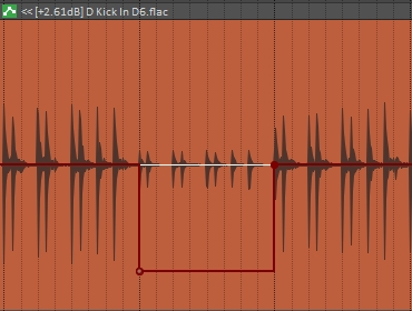

Als ich das Feature bei Studio One gesehen hab war ich echt schwer beeindruckt! Es geht mir nicht um Projektfenster vs. Songfenster oder wie das auch immer heisst, sondern hierum:
von 1:00 bis ca. 1:45
Direktes Einzeichnen in die Wave-Datei UND sofortige Änderung der Wellenform. Daß man das Ergebnis direkt sieht, darum geht es mir. (und ja, ich weiß, man soll mit den Ohren hören)
Das kann reaper schon lange 👍😊
Aber nicht das die Wave Form in Echtzeit mit geht.
Wenn ja, dann sag mal was man da wieder installieren oder anhaken muss.

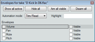

Doch, genau so. Such mal nach "take volume envelope". Geht über Rechtsklick auf ein item - oder via action list. Zu empfehlen - wie immer- die SWS extension, dann kannst du via shortcut am bequemsten den Befehl "SWS/S&M: Toggle show take volume envelope" benutzen.
Das geht ja wirklich, du bist n Sack :D

Konnte es mit dem Envelope endlich ausprobieren und alles funktionierte. Auch DIESER Trick ist Gold wert. Danke
