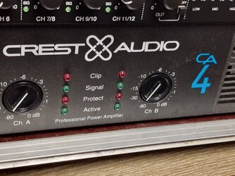

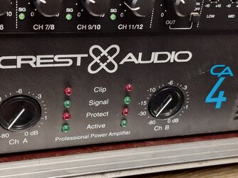

Hi
habe soeben die Fotos bekommen.
2x 8 ohm boxen an jeden Ausgang eine.
Passt dies?
Die Endstufe ist leider sonst nicht zugänglich.
Würde zusätzlich anderer ausgang vom Pult 2 aktiv boxen nutzen.
Besten Dank

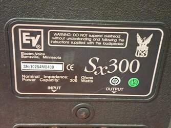

Hier die Infos @r232
Mit den SX300 scheint doch ok zu sein, mit 8 Ohm Stereo.
250 W.
Das was du vorhast wird funktionieren
Die Box hat 8 Ohm, der Amp kann 2 Ohm, leistungsmässig kann die Box mehr als der Amp schafft, da musst du einfach nur aufpassen, dass der Amp nicht clippt.
