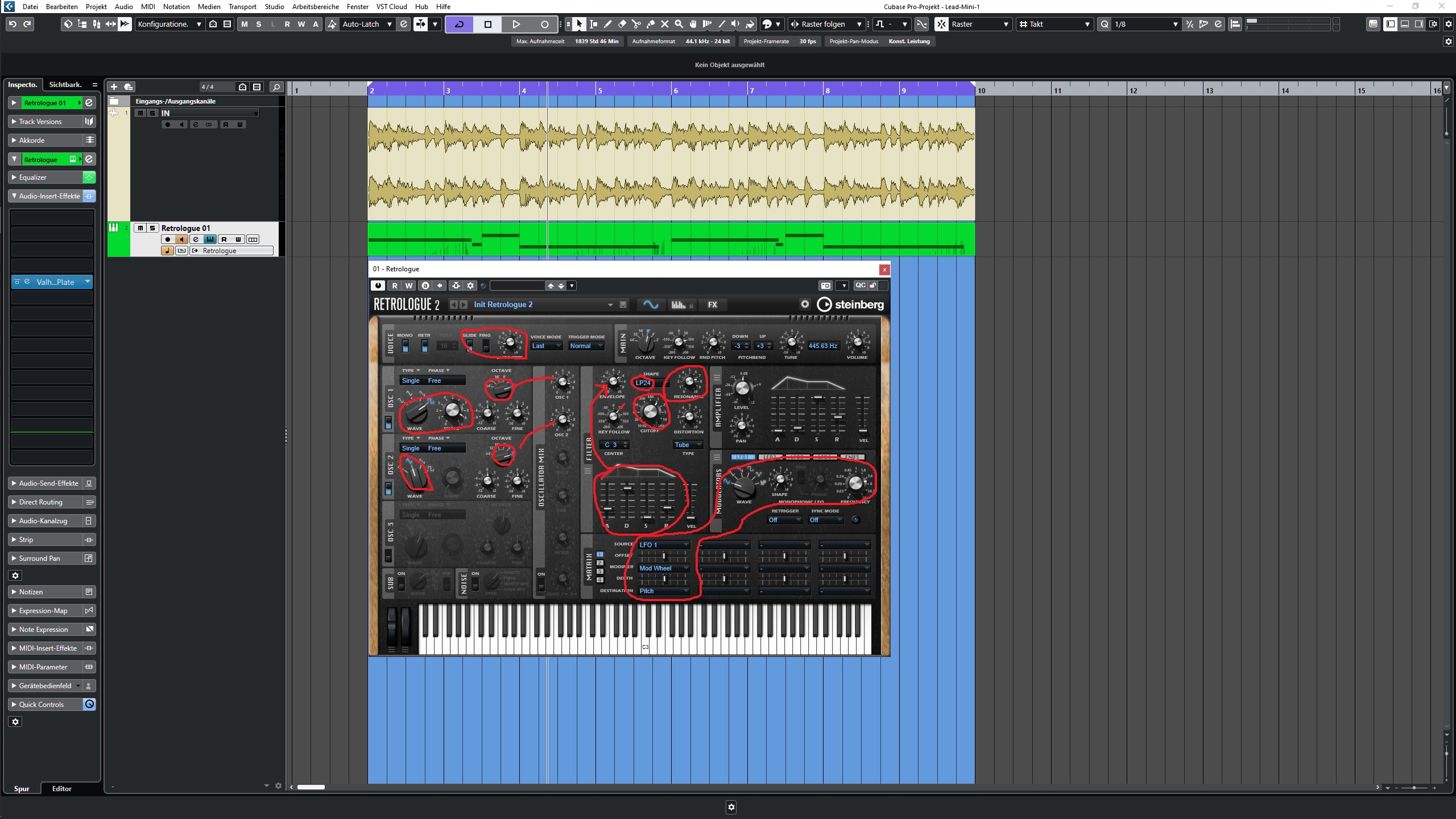

Bei mir sieht das so..
Und so aus..
..deins klingt auf jedenfall seeeehr nah am Original

Ich denke ich hab es jetzt was die Einstellung angeht, jetzt muss ich nur noch den richtigen reveerb finden.. vllt auch ein kleines bisschen delay
Ich habe der Einfachheit halber eine Plate genommen, ist aber im Grunde egal...
